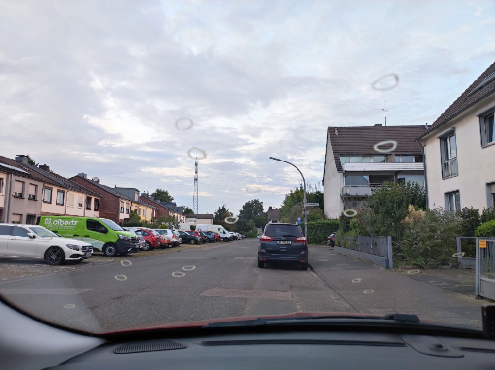

  • Habe mal spaßeshalber alle Steinschläge eingekreist. Kommt schlecht auf dem Foto aber dürfte bei der Werkstatt Eindruck schinden. Sind so ca. 20 Kreise ....
  • Fährst Du immer im Windschatten hinter Kieslastern her ? :/

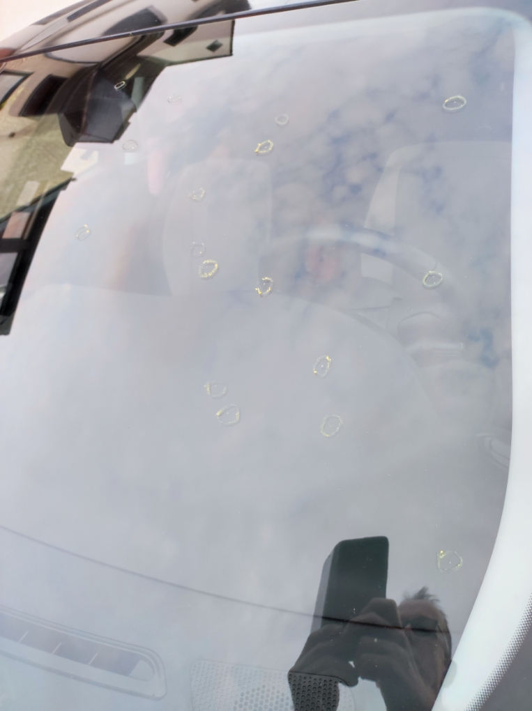

    Bild 2 sieht mir nach "finde 10 Fehler in dem Bild" aus, was es immer so in gängigen Rätselzeitungen gibt. Allerdings mit 20 Fehler. ^^
  • Das stimmt. Da komme ich locker auf Hunderte von Einschlägen.

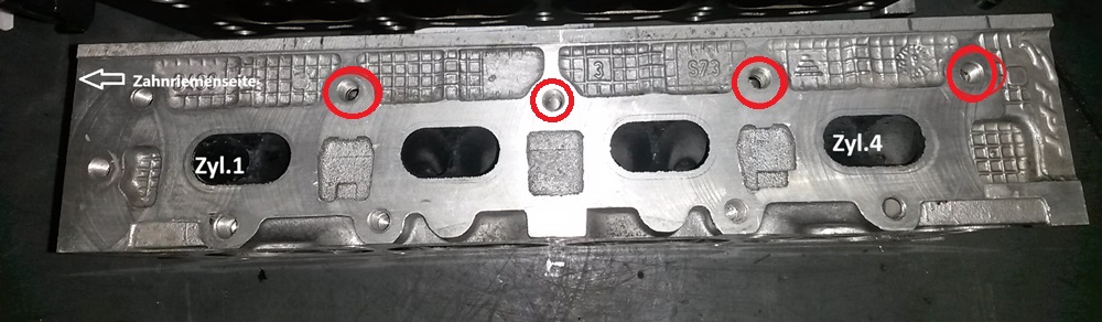

    Vorausgesetzt, es kommt nichts vom Lader Ölversorgung, ist das wahrscheinlichste noch, dass sich einer der 9 Stehbolzen an der Abgaskrümmer gelöst hat. In frage kommen da nur 4 die Öldicht sein müssen weil Durchgansloch in in den Nockenwellenkasten. Von da kann das Öl nach draußen laufen. Auf dem Bild sind die 3 Durchgansgewinde rot markiert. An die Muttern kommt man bescheiden ran weil da dummerweise noch das Hitzeprallblech davor sitzt. Aber so mal als Einstiegstest, mal versuchen ob sich einer der 3 nachziehen lassen, oder eben gleich mal alle. Sollte da einer los sein, und sich auch noch gleich mit der Mutter rausdrehen lassen (ist gern der Fall) zur Not den Stehbolzen mit Teflonband wieder eindrehen. Würde man das alles trocken bekommen würde es eleganter sein den einzukleben.
    Ölverlust beim Turbomotor und das noch heißen Bereich, hat schon öfters zum Motorbrand geführt. Das würde ich nicht auf die lange Bank schieben und auf Fahrten mit viel Boost verzichten.
  • Ähm Mutter am Stehbolzen/Krümmer ganz rechts ist definitiv lose gewesen. Die sieht man ohne irgendwas abzubauen und hab ich entdeckt als ich auf der Autobahn an der Raststätte nach der Ursache für den Gestank und Qualm gesucht habe.
    Wenn die lose war, ist die Wahrscheinlichkeit, dass die anderen auch lose sind denke ich vorhanden. Warum und wie die sich lösen konnte ist mir aber ein Rätsel.
