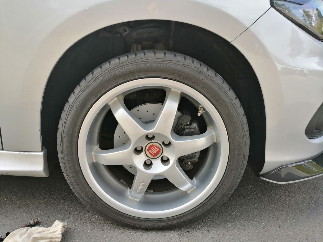

  • Kleines Update zu den Zimmermann/Brembo Scheiben/Belägen Kombi. Hab jetzt ca 10000km auf der Uhr. Hab so einige brenzlige Situationen gehabt und auch mal die Bremse zum qualmen gebracht (unerfahren bergab mehrere km die Bremse belastet ohne zurückzuschalten.) Bisher kann ich bis auf ein zwei Mankos gutes erzählen. Die Kombination bremst um Welten besser als die Serienteile. Man hat einen besseren Bremspunkt wo man deutlich den Anker spürt. Bei Regen hat man auch schnell eine Reduzierung der Geschwindigkeit. Bremsbelag ist immernoch auf der Trägerplatte. Bremsscheibe sieht auch super aus.
    Zu den zwei Mankos. Erstes mag keiner. Bremsstaub gibts viel. Zweites Manko ist ein leichtes quietschen beim Bremsen.
    Ich werde nächstes Jahr meine hässlichen Bremsscheiben hinten gegen gelochte beschichtete tauschen.

  • Ich hab ja die gleiche kombo vorn drauf. Bei mir quietscht die auch ganz leicht, vor allem im stadtverkehr bei viel stopp and go.
    Aber wie es so ist der schuster und seine schuhe. :D Ich finde aber die stauben nicht viel mehr als die alten. Liegt evtl auch daran, dass ichs nicht sehe, weil die felgen nur einmal im jahr wasser sehen. Bei der montage im frühjahr oder herbst. :D

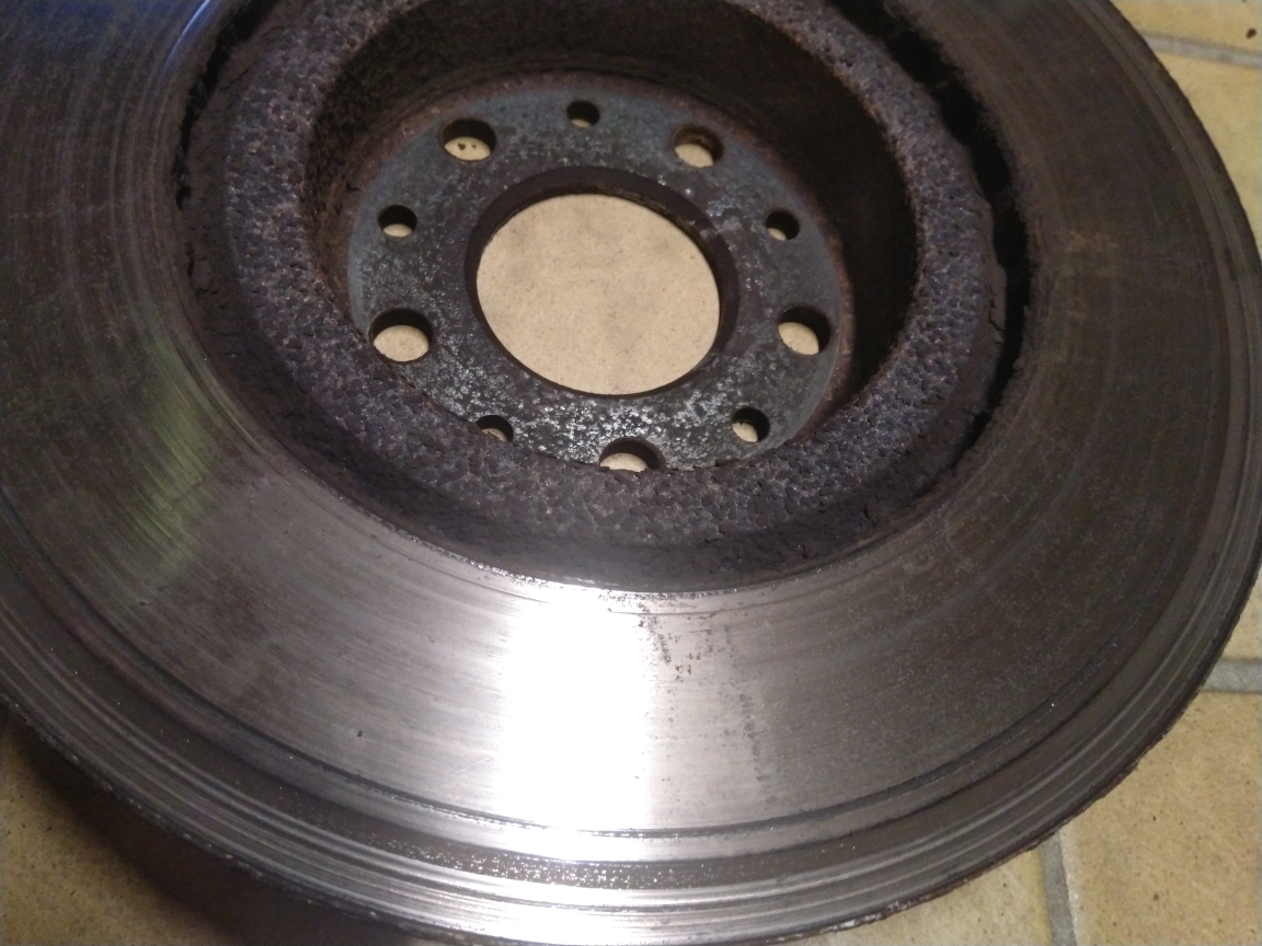

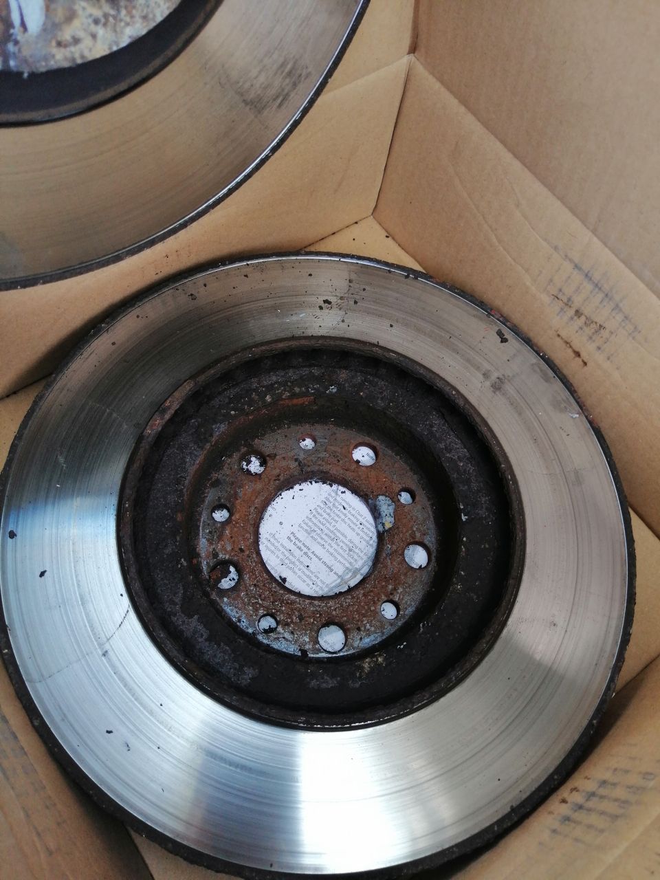

    Hier meine Bremsen nach über 80.000 Kilometern. Aussen noch sehr gut aber innen etwas "angegriffen". Gab kein o.k. vom TÜV im Sommer. Aber bei weitem nicht so schlimm wie gerade bei den aktuellen Galeriebildern einer verschlissenen Scheibe.

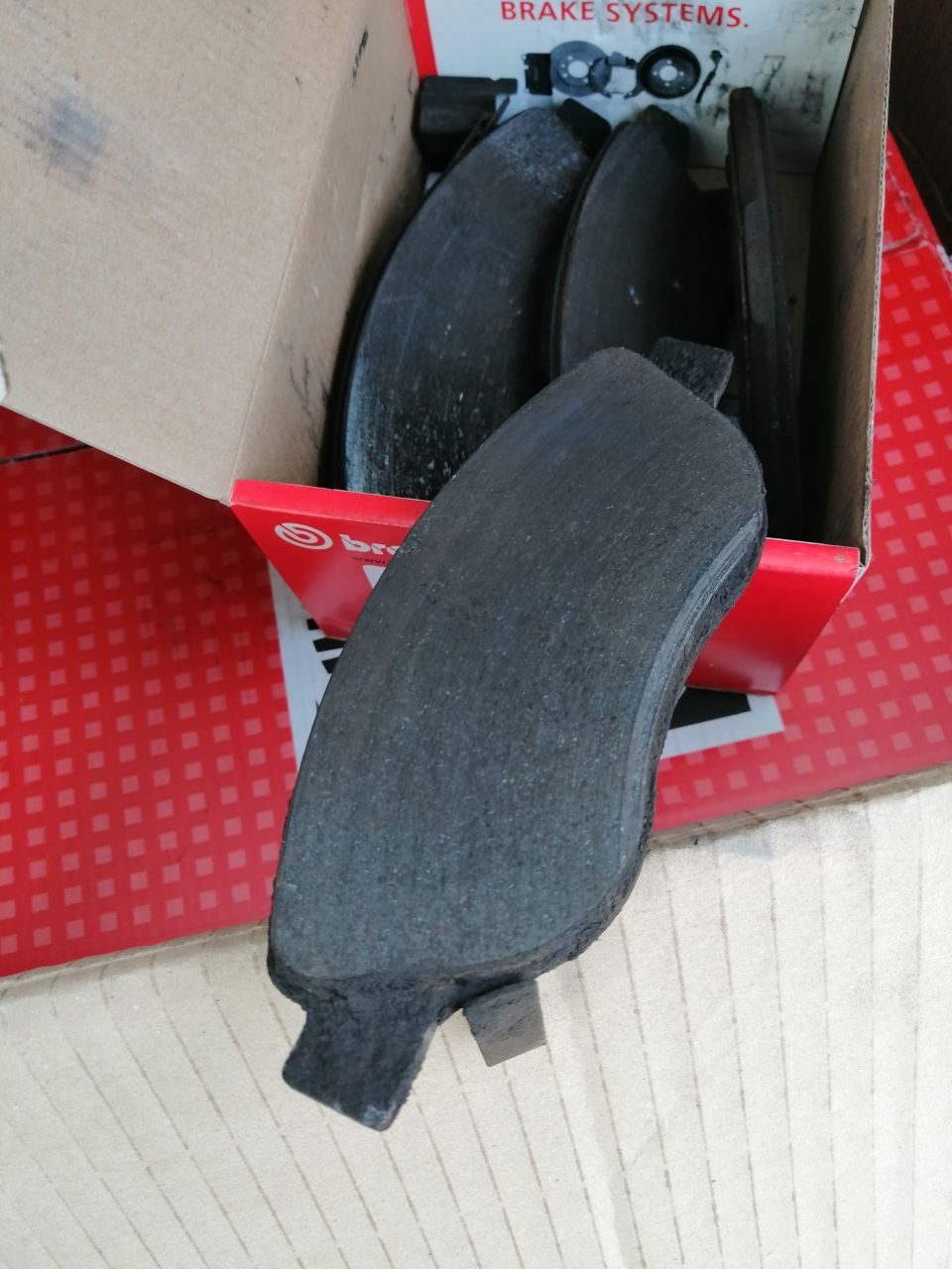

    Meine neuen Bremsscheiben und Belege sind Heute angekommen habe mich für Brembo entschieden Kosten 169,00€ Morgen werde ich diese einbauen und dann noch Mal zur DEKRA.

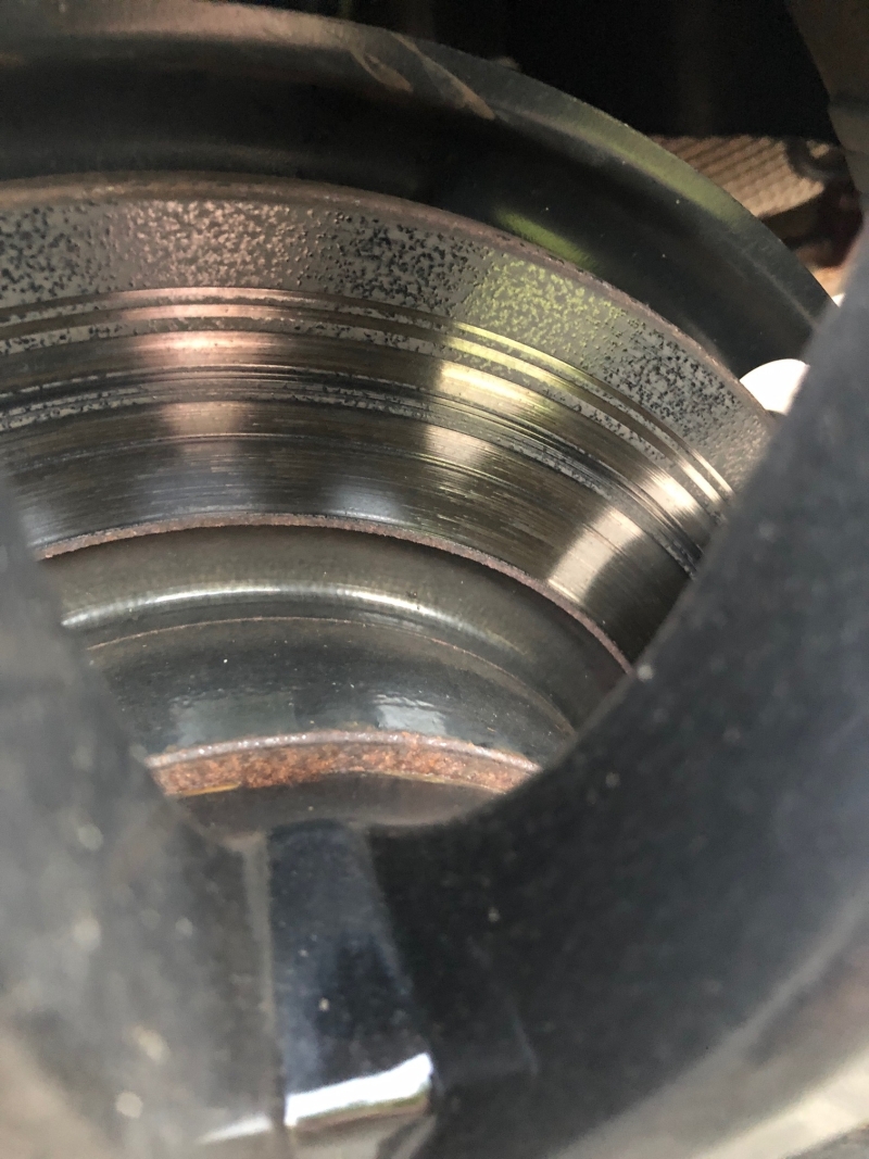

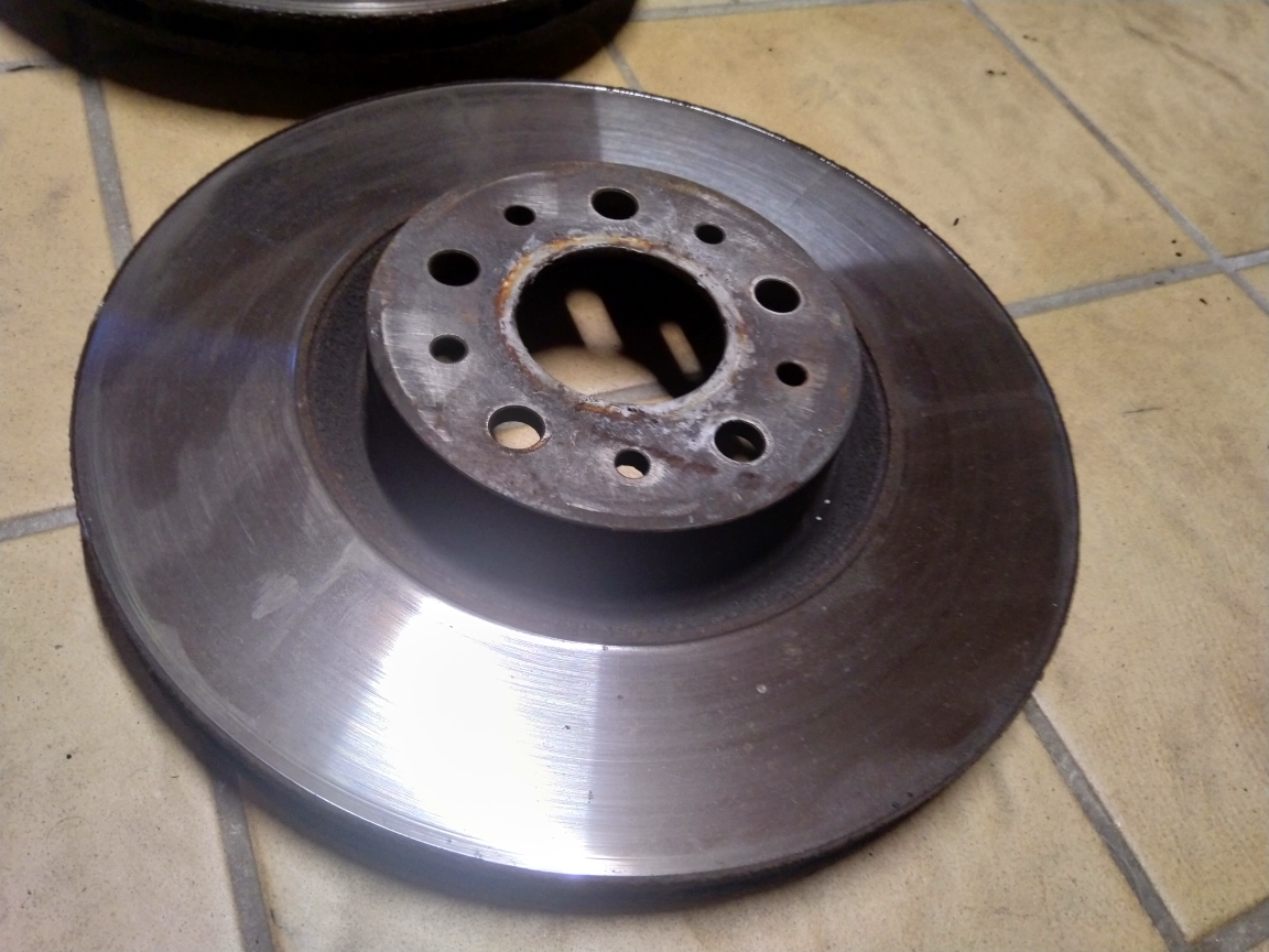

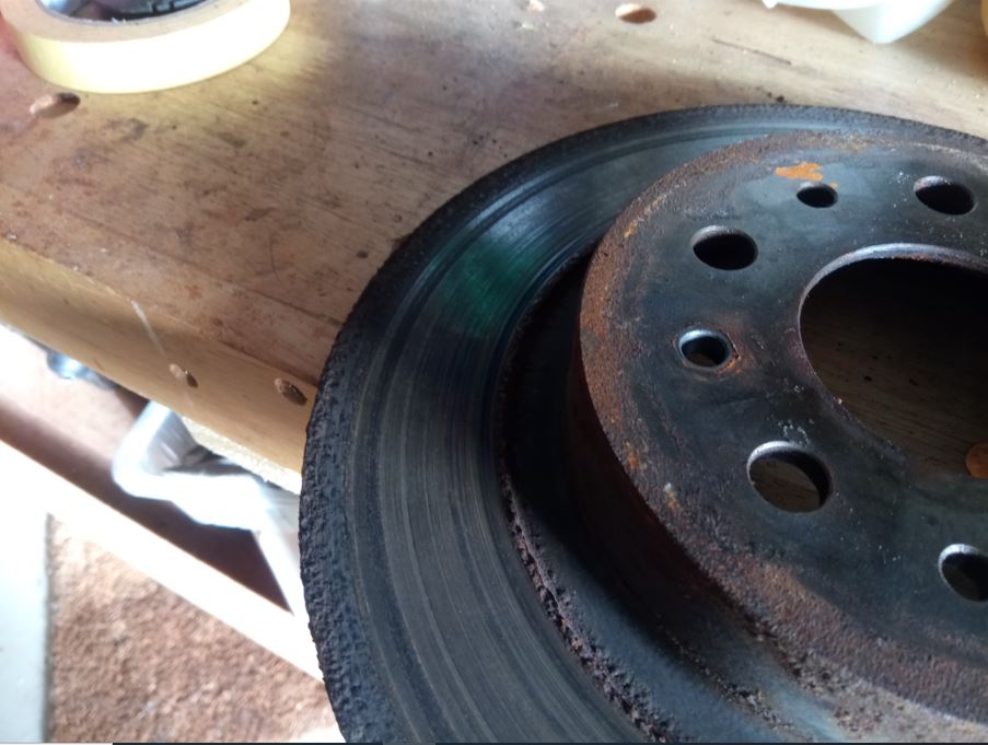

  • So sieht die alte Bremsscheibe von der Innenseite aus.

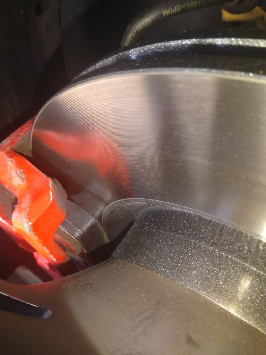

    Die neuen sind drauf 😀
    Mein Fiat: Kombi 1.4 16V 70KW 95 PS Braun Aktueller KM 45000 KM Klimaautomatik, Sitzheizung, Tempomat,CSR Cup Spoiler schwarz Hochglanz,CSR Heckflügel schwarz Hochglanz,CSR Heckansatz schwarz Hochglanz, Seitenscheiben getönt,Empleme schwarz Hochglanz foliert, Kühlergrill Teil foliert, Schriftzüge entfernt,schwarze Led Seitenblinker,Nebelscheinwerfer Blenden vom Tipo Sport, A B C Säulen mit Alcantara neu verkleidet,DTE Pedalbox

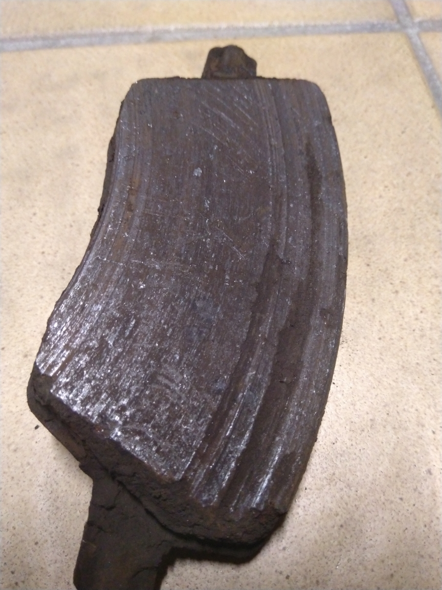

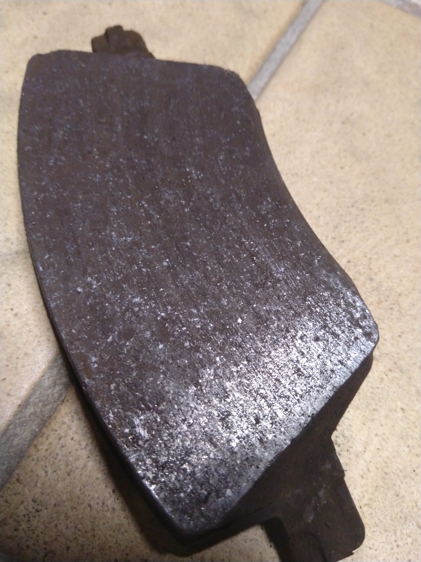

  • Immer wieder erstaunlich dieses Tragbild bei den Tipo Bremsen, wäre mal interessant zu erfahren wie das entsteht.
    Der Übergang ist ja zumeist Messerscharf, würden die Beläge einfach nicht plan anliegen sollte es doch ein fließender Übergang sein oder?
  • Komisch ist auch das die Alten Belege gleichmäßig sind ohne eine Kante.
  • Dann sind die Beläge wohl zu klein. ;)

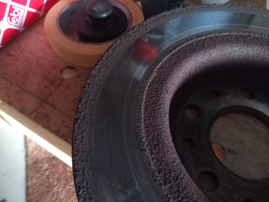

  • So sahen meine Bremsscheiben an der Hinterachse aus, völlig gammlig.
    Den Belägen hat man das komische Tragbild der Scheiben auch nicht angesehen, keine Kante oder sonst was im Reibmaterial.
    Aktuell sind Scheiben von Febi und Beläge von Metelli drin und produzieren ein einwandfreies Tragbild. Möge es so bleiben. 8o
