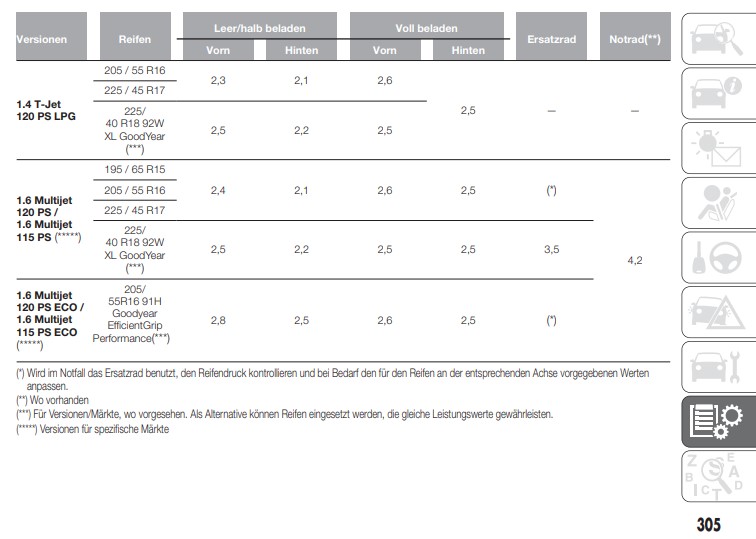

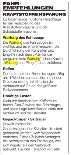

  • Ich zitiere mal die Bedienungsanleitung:
    Alle vier Wochen mal den Reifendruck kontrollieren. Dann sollte auch nichts passieren. :thumbup:
    Und ohnehin scheint das System eine Differenz von bis zu 0,3 Bar zwischen Vorder- und Hinterachse zu vertragen:
