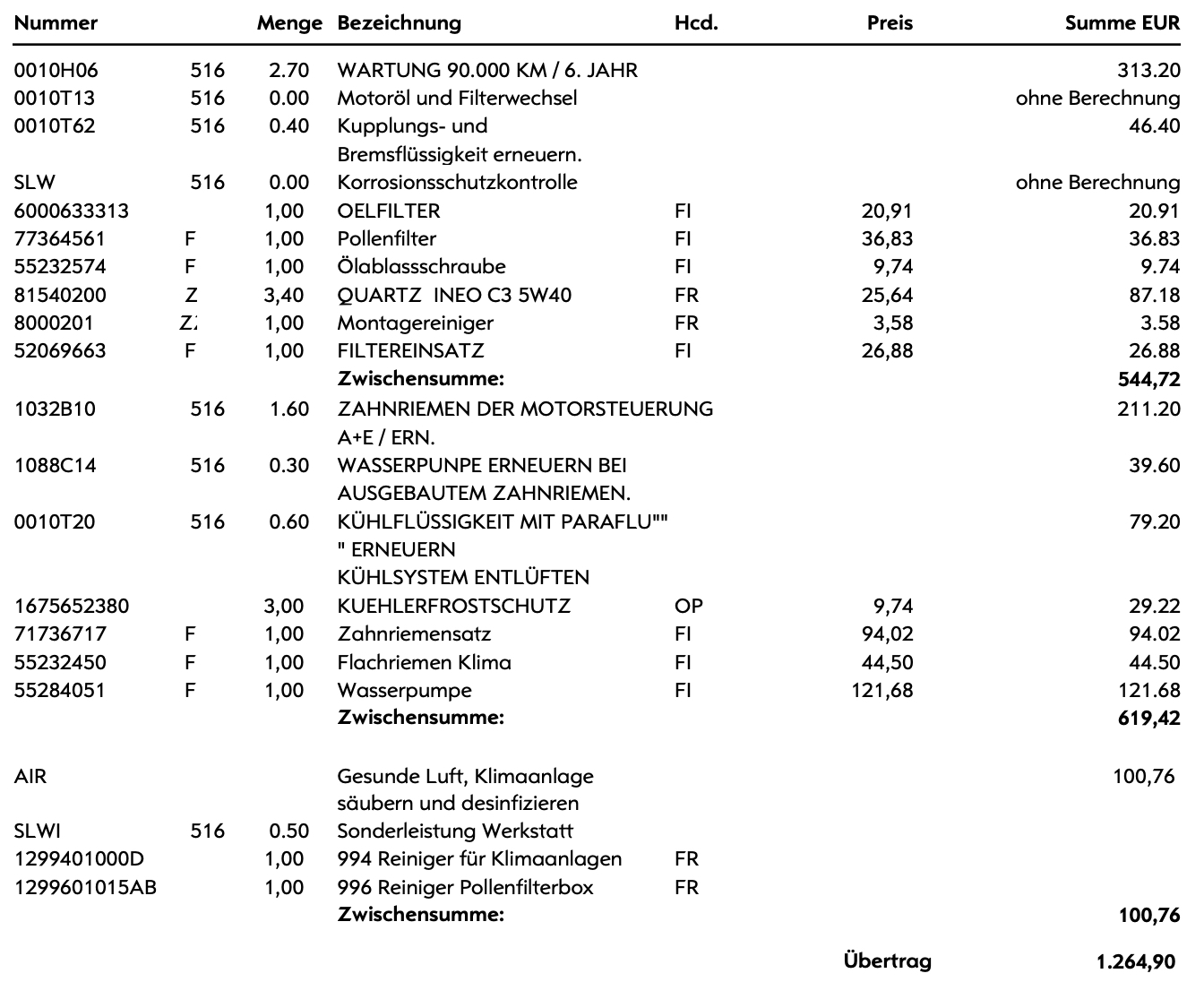

  • Macht dann brutto 1511,18 EUR... Heftig, aber ich kann es nunmal nicht selber :1f610:
    Die Klimaanlage habe ich vor drei Jahren warten lassen, und da sie nun wieder etwas muffelt - kommt das noch dazu.

  • Traurig, aber nötig. Wenn dafür wieder ein paar Jahre Ruhe herrscht.
  • Die Einzelpreise sehen gar nicht sooo schlimm aus, aber summiert sich halt…ein paar Euro hätte man sparen können, macht bei der Summe den Kohl aber auch nicht fett.
    Habe zu wenig Wissen um beurteilen zu können welche Positionen alle zum Zahnriemenwechsel gehören, scheint mir aber recht günstig gewesen zu sein, wenn ich mir die hier bereits zu dem Thema ins Feld geworfenen Beträge ins Gedächtnis rufe.
  • Ich kann jetzt nicht nachschauen, aber pauschal anhand der AW's würde ich sagen den Zahnriemenwechsel haste 2 Mal bezahlt. Der müsste mMn in den 2.7 Stunden der 90.000km Wartung mit drin sein. Bin mir aber nicht sicher, da ich gerade nicht auf die Pläne zugreifen kann.
    Wobei die Zeitvorgabe beim T-Jet schon unverschämt ist. Offiziell muss man den Turbo ausbauen zum abstecken. Das soll mir mal einer vormachen in 1,6 Stunden.

  • ne das sieht schon ok aus von den AWs.
    in real muss kein Turbo raus beim Tjet Zahnriemen tausch.
    Was mich aber stören würde, wäre optisch die Schreibweise... mal Alles GROSS dann wieder normal Groß/klein... aber das stört auch nur meinen inneren Monk. ;)
  • mal blöd gefragt, reicht es nicht nur hinten abzustecken? Einlass-und Auslassnocken sind doch über die jeweiligen Zahnräder gekoppelt. Die können sich doch gar nicht gegeneinander verdrehen. Oder hab ich da einen Denkfehler?
    Kurbelwelle abstecken ist klar.
  • Ich weiß das der Turbo nicht raus muss, habs ja selber schon gemacht. Eine NW abstecken reicht. Aber offiziell laut Elearn ist das so.

  • Ich finde den Endpreis für die Inspektion und ebenso den Endpreis für den Zahnriemen/Wasserpumpenwechsel zu hoch.
    Hab ich schon mehrfach um einiges günstiger gesehen.
    Und der Preis vom Zahnriemen und der Wasserpumpe ist schon echt heftig.
    Zahnriemensatz mit Wasserpumpe zusammen maximal 100-110€.
    Also wenn mein Kostenvorschlag für den aufgeführten Service so aussehen würde, würde ich die mal fragen ob die noch alle Latten am Zaun haben.
  • Vertue ich mich da so, meine hier schon Kostenvoranschläge von annähernd 1.000,- für den Zahnriemenwechsel gesehen zu haben.
    Natürlich auch schon 450,- in der Freien bei Jörg z.B, ist aber der Sauger falls das einen Unterschied macht, von daher finde ich 620,- in der Vertragswerke okay.…oder ich habe da was falsch in Erinnerung.
  • Bitte nicht vergessen, dass Werkstätten in unterschliedlichen Orten nicht vergleichbar sind. Jeder hat andere Kosten die den SVS beeinflussen. Das Zahnriemenkit mit WaPu vom Zulieferer kostet tatsächlich sehr viel weniger. Hier wurde aber Original verbaut, was auch legitim ist wenn es gewünscht ist, bzw. nichts anderes vom Kunden gesagt wird. Das muss kommuniziert werden vorher und macht natürlich einen gewaltigen Unterschied. Original ist halt immer besser sollte es zu einem Problem kommen.
    Meine Meinung dazu ist aber auch: Wenn jemand zur Vertragswerkstatt fährt (gehe mal von aus, dass ist hier der Fall), dann weiß derjenige auch das, evtl teurere, original Teile verbaut werden solange nicht über etwas anderes gesprochen wird.
    Ich habe bei der Fiat Vertragswerkstatt direkt auch nur 461€ bezahlt für den Zahnriemenwechsel damals, kommt denke ich auch stark auf die Region an. Hatte in der Fiat Werkstatt jedoch immer gute Preise. :)
