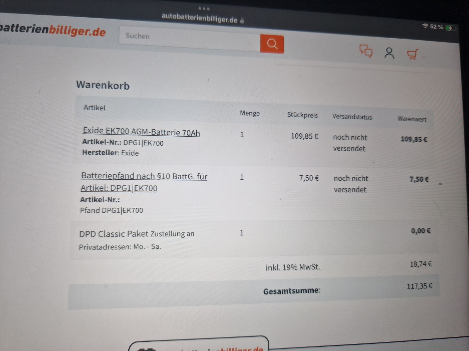

  • Bestellt.

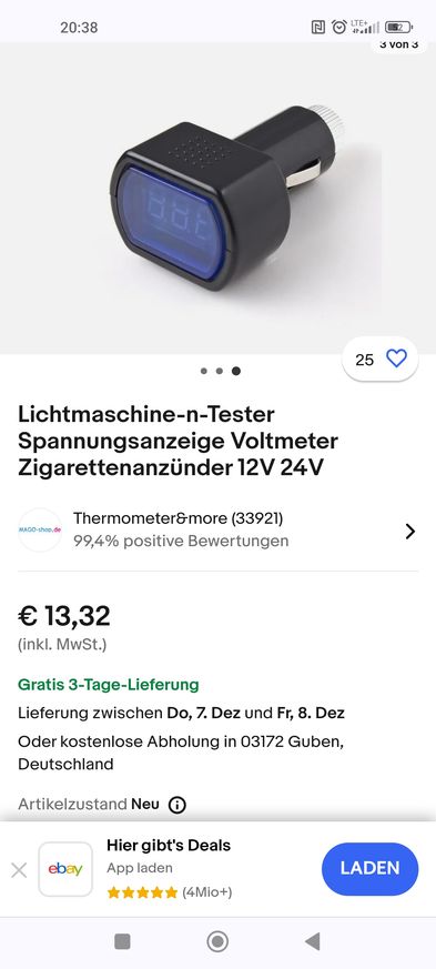

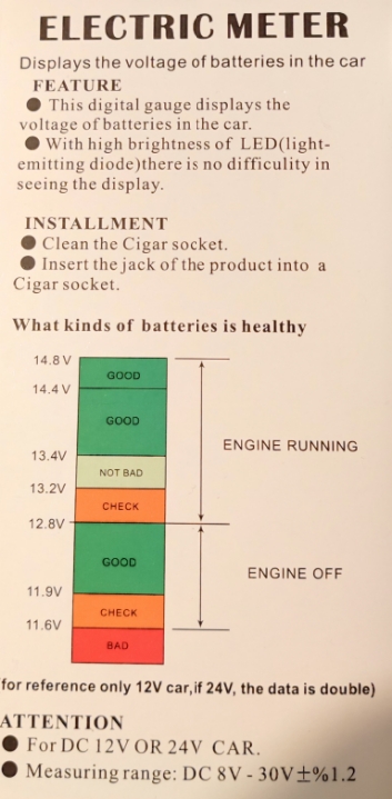

  • Mal doof gefragt, ich hab nen Zigarettenanzünder Splitter mit Voltanzeige. Würde das dafür auch gehen? :D
    klar... aber sollte währenddessen nichts angesteckt sein (verfälscht damit nämlich den spannungswert)

    ok gut zu wissen. Hab das jetzt mal probiert. Ohne Motor laufen lassen 11.8V, hat geblinkt. Bei Motor an 14.2V rum. Angesteckt war bei beiden nix. Muss ich mir Sorgen machen?

    Ich bezweifle, dass sie Messung für die Batterie so aussagekräftig ist… Du siehst dass deine Lichtmaschine funktioniert. Im die 11,8V zu beurteilen müsstest du aber wissen was noch alles zwischen Batterie und Zigarettenanzünder ist und wie gut deine Kontakte sind. So ein Splitter verliert kann auch mal ein paar Hundert mV verlieren.
    Wenn du auf Nummer sicher gehen willst musst du direkt an der Batterie und guckst dir ggf. den Spannungseinbruch beim Anlassen an oder du lässt einen Batterietest machen. Den Gibts normalerweise spontan und für Kaffeekasse oder wenn du danach eine neue Batterie kaufst kostenlos

    So, Electric Meter in den Zigarettenanzünder gesteckt und bei laufendem Motor 14,6-14,7 angezeigt. Motor aus, dann sind es 12,6-12,7.
    Am besten gucke ich mal was er anzeigt, wenn die ominöse Warnmeldung "Batterie überprüfen" während der Fahrt erscheint. Heute morgen wieder nur kurz einmal, danach 70 Kilometer Ruhe im Autobahn-/Stadtmodus.

    passt... is alles ín ordnung...
    wäre die batterie schon sehr schwach würde sie ohne motor sehr schnell unter 12v sinken...
    die 14,6v hast aber nur beim ausrollen??
    wenn das immer so is dann is dein Lima regler am arsch...
