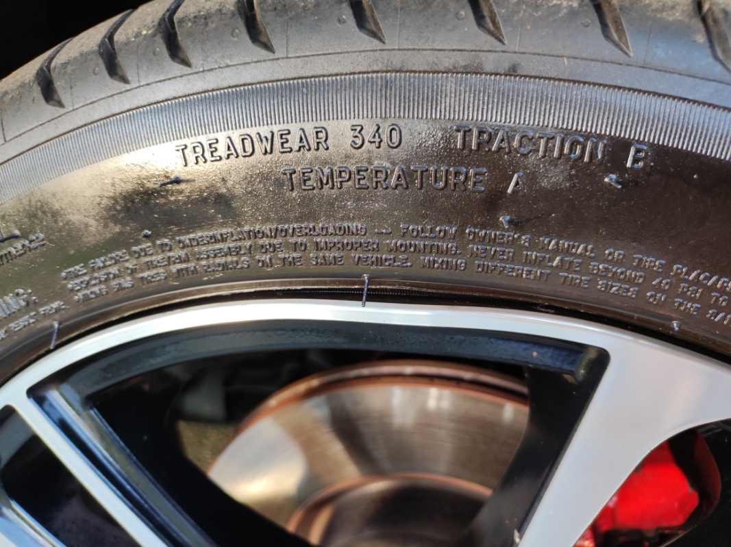

  • Oha, was sehe ich da. Delle in der Felge. Das riecht nach einer Neuen....
    Bisher keine Probleme auf der Autobahn. Trotzdem Kacke!
