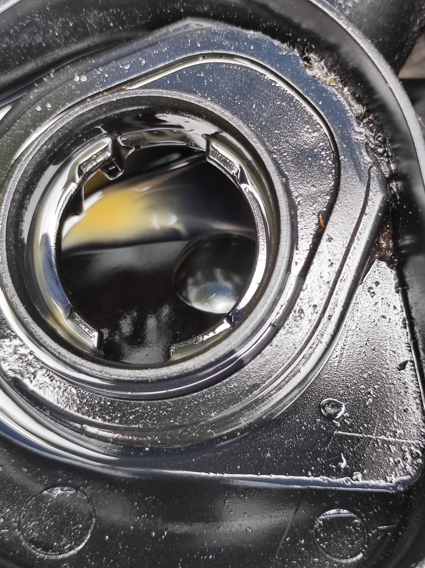

  • Zum Thema Öl. Neues Bild beim Clio. Kannte ich in meinem Autoleben bisher nicht.
    ZKD oder viele Kurzfahrten. Mal beobachten....

  • Was sieht man denn da? :/
  • Die helle, milchige Flüssigkeit ist nicht normal!

  • Da gibs Abhilfe, der Trick ist das Wasser im Öl wieder los werden.
    Mal richtig lange Vollgas geben, die Öltemperatur muss hast über die 100° raus, dann wechselt das Wasser den Aggregatzustand von Flüssig auf Gasförmig, verdampf (Stella dein Thema).
    Öl soll und kann begrenzt Kondenswasser aufnehmen, aber irgend wann kommt dann halt mal der Karamell Pudding.
