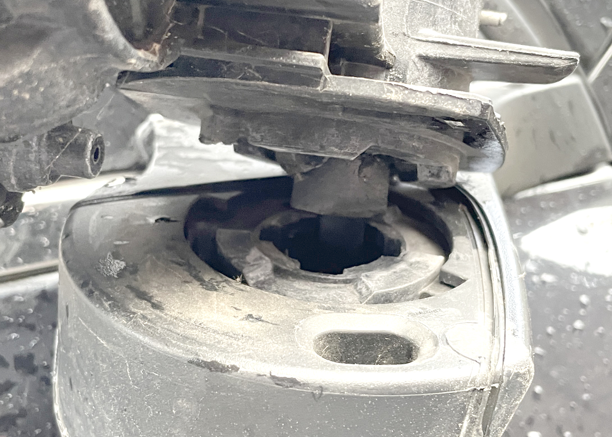

  • Auch mal eine Frage, da mir der rechte Außenspiegel verlustig gegangen ist, sind die Außenspiegel von Limo, Hatch und Kombi identisch?
    Limo weicht ja gerne mal ab von den Bauteilen.
  • Das sieht gar nicht so aus als ob da was gebrochen wäre, bekomme das aber nicht durch einfaches drücken/drehen, fest, kann der "Fachmann dem Bild dazu etwas entnehmen?
  • Hier mal etwas größer und aufgehellt.

  • Oh, das ist preislich ja überschaubar, dachte so ein Außenspiegel kostet gleich mehrere 100 Euro.
  • Sei froh das der Tipo den Seitenblinker nicht im Spiegel hat den dann wird es teuer
  • Die Post hat für meinen unlackierten ohne Heizung € 422,- bezahlt. a050.gif
  • Caddy knapp 500euro,unlackiert bei VW ich denke das sind so die gängigen ohne blinker im gehäuse :thumbup:
  • Elektrische Spiegelverstellung geht sogar noch, Temparatursensor scheinbar auch, Heizung weiß ich nicht.
    Bestell mir dann mal einen und schau mal was man beim Ausbau noch so alles kaputt machen kann, wird dann prophylaktisch gleich mitbestellt. :1f601:
  • Beim Stern kann ein einzelnes Spiegelglass auch schon mal 650 Euro kosten.
    und beim Grand Cherokee WK mal 1000 pro Seite. Daher begehrtes Diebesgut...
