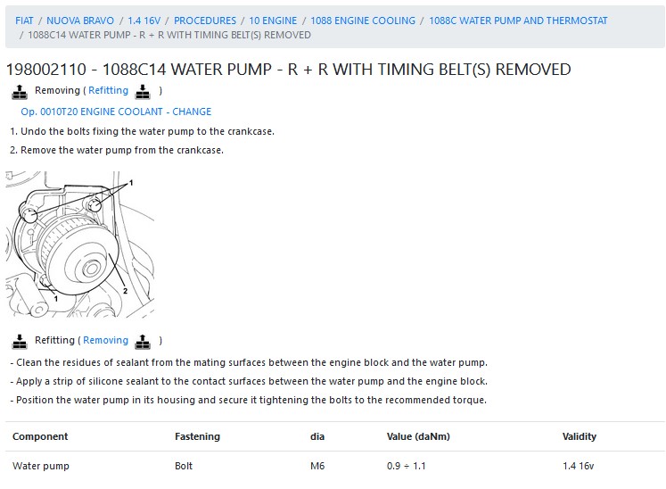

    Wird alles selber erledigt …… Könnte mir bitte jemand verraten, mit wie viel NM die Wasserpumpe angezogen wird ?
    Finde dazu nirgends was, alle anderen Daten weiß ich, nur die WP fehlt. ;(
    Danke im Voraus <3

  • Ja, wäre interessant zu wissen welchem Schräubchen er da 90-110 Nm zu geben gedachte. ^^
    Aber ich bin besser mal ganz still, ich hätte wahrscheinlich hinterher gefragt warum die Schraube abgerissen ist. :1f601:
